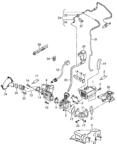

    001027 - Клапан рециркуляции ОГ-N18
    P0403 - 000 - сбой в работе - Периодически - ЧЕК ВКЛ
    Получается если это клапан, то надо менять, т к чем он может засраться если он пневмо + элеткро? Кто-нибудь разобрался?
    Ошибка возникла впервые 1.5 года назад. Ни с того ни с сего при заводке моргающая спиралька. Заглушили мотор, ошибка пропала. На этой неделе появилась снова, но уже перезаводка авто не помогла, потом появился чек, сбросил все вагкомом, появилась опять спиралька. Машина ооооооочень медленно набирает скорость. Обороты до 2000 тыс.
    Правда мотор у меня другой, но чую что суть проблемы та же?

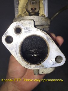

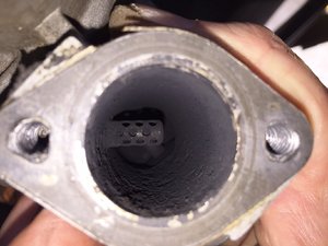

    Тут и тема по 4.2. Клапан ЕГР, на схеме №8. А забиваться есть чем, если интересно, вот тема, там даже с картинками и двигатель CASA:
    http://www.audi-club.ru/index.php?threads/casa-vpusk-sistema-egr-chistka-ili.455310/
      526,5 КБ
      66
      262,9 КБ
      63

    001027 - EGR Valve (N18)
    P0403 - 002 - Malfunction
    P0403 - 000 - Malfunction - Intermittent
    Где можно увидеть что ошибка по клапану EGR N18 это соответствует на схеме 8 элементу?

    №8 на схеме, это клапан системы циркуляции ОГ
    №29 - Электромагнитный клапан (относится к переключающему клапану радиатора системы рециркуляции ЕГР т.е. к заслонке)
    Машинка ушла в аварийный режим.
    Сажевого фильтра случайно нет?

    сажевый есть. EGR Valve (N18) - чему соответствует на схеме? Как понять. В эльзе не нашел такого.
  20. Kondor48
    Kondor48 Живу я здесь
    1 окт 2014
    2.174
    Саратовская обл.
    Q7 3TDI CASA 07г
    В Эльзе нет. Двигатель то CASA, я правильно понимаю?
