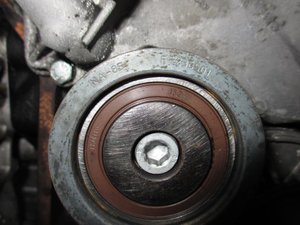

    И еще, я свой грм менял 17тыш назад... Так вот ремень ГРМ Дайкон уже в трешинах, ролик поликлиновый шумит (помойму ина), на грме ролик имеет люфт, и в помпе хепу тоже как то подшибник уже зацеп имеет.... ПИПЕЦ!!! Все новое ставил 17тыш назад!!!

    Реально на роликах написано ина, реально пробег, пусть и с хорошей нагрузкой 17тыш!!!
    Мне вспоминается случай, я года три назад на 1,9тди купил поликлиновый ремень оригинал, там была проблема с натяжителем, они у меня часто рвались.... так вот купил оригинал, пришел контитеч, я в офис экзиста с наездом что за хрень, а мне показали на ремне кольца и VW... Сказали оригинал, когда порвался оригинал я заказал по этому же номеру контитеч, приехал такойже без колец и VW и совершенно другого качества, резина другая, даже чуть тоньше!!!
    Так видимо и тут, я же заказывал не оригинал а ина!!!

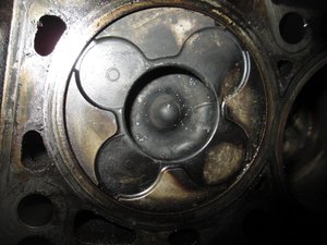

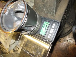

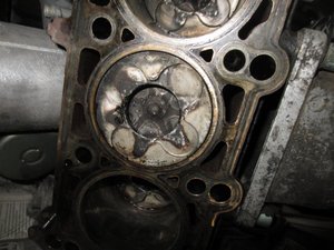

    Моторист который приговорил мне мои поршня, который говорил что сжались они от перегрева, говорил мне смело можно покупать турецкие поршни фирмы MOPISAN, ибо эти ребята выкупили кобельшмит и сейчас штампуют теже поршни у себя в Турции... Я сначала не поверил этому, но сегодня забрал последних недостающих два поршня!
    Мы имеем, на одну голову 3 поршня мехле, на другую голову 2 поршня кобельшми и 1 турецкий!
    - Кобельшмит и Турция идентичны! темный сплав, выплавлены по одной оправе, возле отверстия под палец есть ребра для усиления, разница лишь в том что на кобельшмите видно снимали фаску в толстом месте, тем саммым подгоняли по весу, турецкий девственный, Вес 500-504грамм с кольцами без пальца... НО расхождение по грамма минимальное 3-4 грамма (допуск вроде 10)
    - Махле поршня серебристые, выплавлены в совершенно другой оправе, совершенно другой формы, нет усилений возле отверстия под палец... Вес у всех поршней одинаковый 486 (+/- 2гр) но от тех поршней разница почти в 20 грамм!!!!!!!!!!!!!!!! Визуально я бы не сказал что эти поршни плохие, просто они совсем другие....
    Завтра повезу поршня что бы мне их подогнали по граммам....
    По поводу запчастей выше описанных прилагаю фото подшибника прожившего 17тыш, и зазор между поршнем и цилиндром можно тоже визуально увидеть....

    Я вот как делаю!Уже давно!Перед тем как ставить подшипник на место аккуратно снимаю пыльник и закладываю внутрь смазки!Потому как внутри почти нет смазки!Подшипник так "живёт" дольше!
