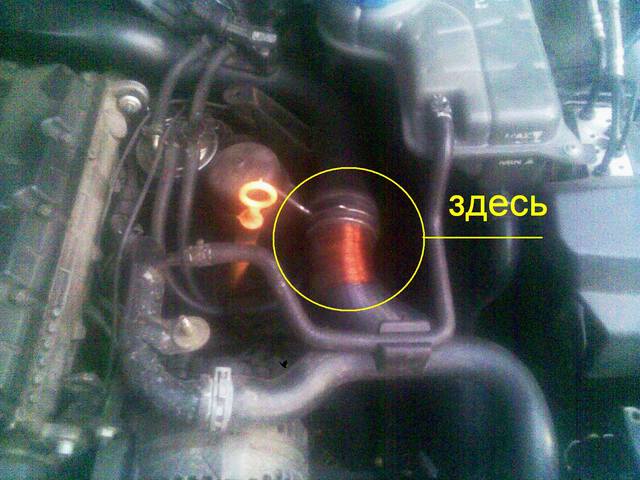

    мляяяяяяяяяяяяяяяяяяяяя... короче нашли причину....
    ну сказал, андрей разбери весь тракт от турбы и промой, осмотри, мож где не плотность... нет :chainik: не сделал
    а тут оказалось(я не присутствовал) пластиковые патрубок в патрубок заходит и тот что внутри, видать нагрелся и завернулся оставив 1кв см .......................... мляяяяяяяяяяяяяяяяяяяяяяяяя........... ть........... :mad::rant:
    теперь пуляем ... осталось чипануть ньютонов до 350-ти и нормуль:wink:

    сегодня катался я на ней... мой м51 лучше едет... надо диагностить, что то не так, но радует что основную проблему устранили и машина поехала:)

    всё мля, радикал потопили? пришлос на другой лить...
    вот в этом месте был "колхоз" из пластика который расплавился и пипец...

    моё двигло! Очень неверится, что там что-то может поплавиться. На пластике металлическое кольцо, входит в металлич. оправу на резиновом патрубке. А оранжевое - это ЧТО ? проволока медная ? откуда она там ?

    я же говорю - колхозил чОта бывший хазава

    это обычный метод ремонта в регионах. рвется патрубок в месте входа в "оправу", после чего начинается анальное протезирование с использованием изделий сантехнического назначения и проволоки.

    я с подобной подвязкой 1700км проехал.
    по приезду купил новый шланг за 3500р.
    ps: пластиковый кусок трубы выдержал, что характерно :lol:
