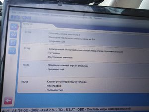

    День добрый. Имею такую проблему. Ауди 2002 года, 2.5 тди, насос 106j. В один момент заглохла на ходу, на шнурку завелась, но работала очень громко. Как буд-то стучит..потом заглушили. Комп подкинул и пишет ошибки. Дело в тнвд? И какой тнвд можно поставить? Ставил от akn мотора, так он сразу трещит и ошибки по блоку управления тнвд

    Буквы мотора какие? Ошибки скидываются?
    1318 и 1268 на 90% указывают на сгоревший транзистор в мозгах тнвд, вообще-то его люди перепаивают и ездят дальше при условии, что нашли и устранили причину выгорания. Воздуха на подаче нет случаем?

    Мотор aym. Ошибки сбросились, но потом появилась ошибка 01268..топоиво с форсунок слабо давит
