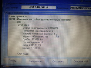

    Такая вот беда. Поехал в большой торговый центр.. ехал туда все отлично. Ехал на адаптивном круизе. Назад когда поехал понял что он не работает. Вышел с авто и увидел что номер на авто имеет огромную вмятину по центру. 100% кто то дал фаркопом и уехал. Подключил комп, сделал диагностику .. ошибка видна на фото. Может кто то сталкивался с таким? Как быть, что делать?

    Скинь ошибку и смотри что будет. Промыть, прочистить, убрать грязь с сенсора. Если не поможет, тогда искать кто откалибрует.
    Здесь на форуме кстати есть процедура калибровки в теме про А4 «бстировка адаптивного круиз контроля»
