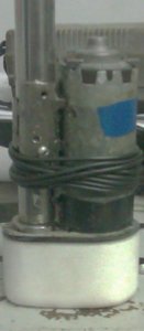

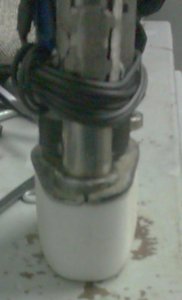

    Наконец то сделал корпус редуктора. Залил масло.-шум значительно снизился.

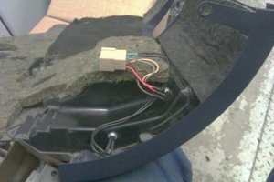

    Так выглядит управление от водителя. Выключатель питания системы и импульсная кнопка открыто.закрыто неплохо разместились в перчаточном ящике)
    На очереди кнопка закрытия багажника.в нем же и привязка к сигналке.

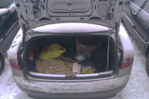

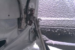

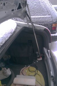

    Привод скрадывает 5-6 см ширины погрузочного пространства, до бокового бардачка с сабом около 10 см- открывается без проблемм. Сфотал, вечером выложу.

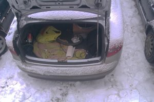

  17. eddy047
    eddy047 Новичок
    7 ноя 2010
    98
    А6/С6, 2.0tdi,2005
    Вот фото...
      82,2 КБ
      121
      66,2 КБ
      132
      74 КБ
      117
      75,1 КБ
      122
      68,5 КБ
      105
