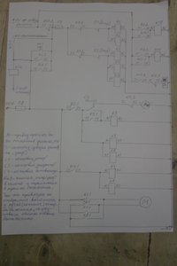

    Всем привет) Установил концевики, "слегка" доработал электросхему под свои условия.

  2. eddy047
    eddy047 Новичок
    7 ноя 2010
    98
    А6/С6, 2.0tdi,2005

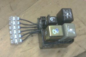

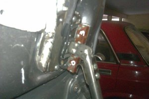

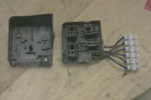

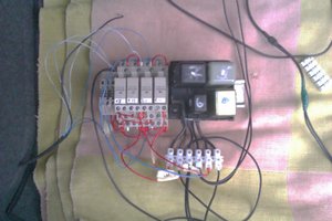

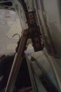

    Настроить концевик "закрытие" тонко не удалось- но париться с этим не стал т.к. счел такое закрытие ненадежным и вернулся таки к доводчику) правда вместо привода собираюсь поставить соленоид ( втягивающую от стартера) большая сила- простая схема. Тягу в защелку замка уже внедрил (забыл сфотать- попозже выложу). Крышка закрылась(не защелкнулась) а дальше приходит импульс на соленоид который привязан к освещению багажника-втягивающая сработала и защелкнула замок. На фото сборка блока комфорта- силовую часть для привода спаял из реле "прелюды", установил на дин рейку на нее же релюхи управления. На фото не весь блок комфорта, уже на дин рейке на 4 реле больще чем на фото+ 2 реле в крышке багажника+ еще 1. Итого 15!!!)) Все это спрячется в левом бардачке багажника.

    В понедельник постараюсь подружить электрику с механикой.

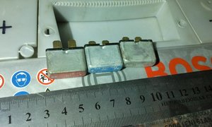

    КСТАТИ ПОМОГАЙТЕ! Последнеи недостающей запчасти не хватает!

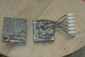

    Цэ тепловое реле постоянного тока, рабочий диапазон 10-15а позже замерю точнее.. В интернете ничего подобного не нашел.

    Прикалываешся? Тепловуха- тепловая защита... х.з. Если двигатель встанет, но не выключится в тепловухе нагреется элемент и разорвет цепь. И ничего не сгорит.
  6. Ауди_80
    Ауди_80 Завсегдатай
    23 янв 2009
    977
    Audi 80 B3 1.8 PM
    теперь ясно, есть такие предохранители на старых Аудях, достаточно компактны, ненамного больше своих плавких братьев, внутри биметаллическая подпружиненая пластина, на пластину намотан нихромовый провод в какой то ниточной изоляции, когда ток превышается пластина раскаляется и выгинается тем самым размыкая контакт, нихромовая проволка начинает греться и не дает пластине остыть и выгнуться в перврначальное замкнутое положение. Такие предохранители штатно ставились на обогрев сидений, стеклоподъемники, и на эл. регулировку сидений, может еще куда то, видел номиналы на 10А, 12А, 20А, 30А. Как правило есть на разборках где еще остались ауди 87-96г.в.

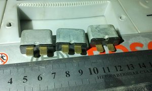

    Форма цилиндрики? И кнопочка резет где распологается?

    Если я не ошибаюсь, то такие предохранители и в новее годах ставили. Они в аллюминиевом корпусе и под колодкой реле ставятся?

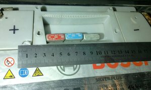

    спешыл фо ю, откопал в гараже
  13. Ауди_80
    Ауди_80 Завсегдатай
    23 янв 2009
    977
    Audi 80 B3 1.8 PM
    нет там никакой кнопочки, снял с цепи ток, они снова включились и готовы к работе.

    Да, это именно они! Так что стабильно есть и в С5. А вот принципа их работы не знал :)
