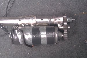

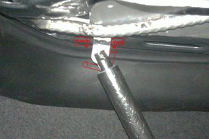

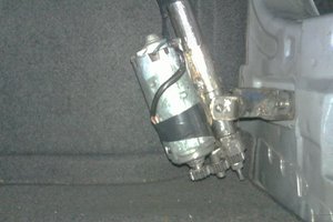

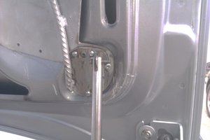

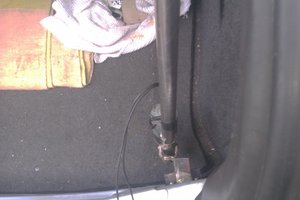

    Ну вот вобщем то, что мы имеем. Поменял мотор вместо вентовского стеклоподьемника поставил от люка бмв е34 "webasto". Ну отпилил естественно червячный механизм) Кепления к кузову и крышке на фотках снизу.
      55,5 КБ
      218
      47,3 КБ
      219
      57,4 КБ
      263

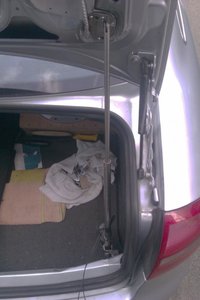

    работает вроде стабильно, и даже защелкивает замок. Хотя я уже придумал как доводчик замка замастырить малыми силами и вложениями)

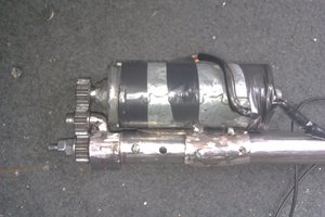

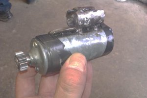

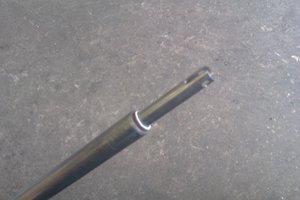

    Вот детали конструкции привода- кому интересно)
      47 КБ
      150
      60,9 КБ
      140
      62,1 КБ
      147
      61,3 КБ
      140
      79,1 КБ
      144

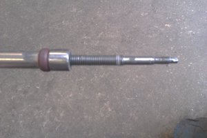

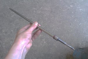

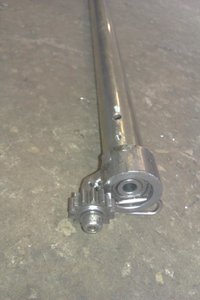

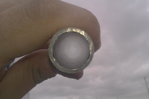

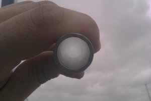

    Ну и вряд ли что получилось бы без такой прекрасной трубки))
      27,5 КБ
      178
      27,7 КБ
      121
      27,7 КБ
      121

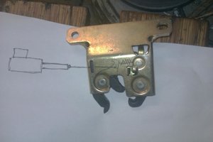

    А вот так я планирую реализовать концевики)
      80,1 КБ
      159

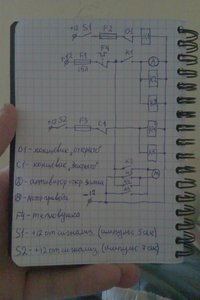

    Вот схема по которой собираюсь подключать привод. Коррективы приветствуются))
