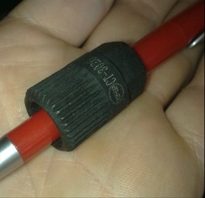

    Про снятие обгонных муфт я писАл в посте №38! Для этого пользуюсь таким ключиком:

  6. SOS!
    SOS! Участник форума
    9 сен 2011
    199
    A6/C5 2.5TDI AKE Q
    Фото есть, а размеры какие там? Я так понял ручка без разницы какая, а вот расстояние между отверстиями какое должно быть?
    И еще размер выреза Спец ключика для натяжения ремня ТНВД VAG 4452?
    КТО МОЖЕТ ПОДСКАЖИТЕ
  7. saw
    saw Живу я здесь
    25 сен 2005
    3.969
    A6 C5 Q Avant 2.5TDI (BDH), в прошлом много поколений продукции VAG'a
    #47 saw, 1 янв 2012
    Чтобы снять размеры, достаточно сдёрнуть часть кожуха с вашего ГРМ и замерить, там же всё открыто.
    Я делал из глубокой головки на 22, срезал чуть больше половины, так, чтобы было удобно в вырезе работать Г-образным ключиком.

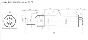

    В чертеже ошибка, диаметр шейки перед резьбой не может быть 17мм, т.к. следующая шейка резьба М18х1,5. Соответственно диаметр этой шейки максимум 16,5мм.

    Да, когда вытачиваешь его, по-любому это заметишь.

    Чертежик в инете найден. Если надо, могу снять размеры с ваговского
  12. UTUG
    UTUG Властелин 8-ми колец
    7 ноя 2005
    22.134
    Allroad AKE МКПП
    Просто сравни размеры с ваговским

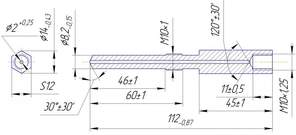

  15. meleg
    meleg Участник форума
    1 ноя 2008
    146
    A6 2.5 TDI 2002
    Спасибо за чертеж давно думал что туда приколхозить, а чем сверлить отверстие на 2 мм такой длины 112 мм??
  16. Praktik25
    Praktik25 Новичок
    22 дек 2011
    8
    A6 2.5TDI BFC
    Подскажите какой шаг резьбы нужен для болтов сервисного положения?
  17. pau
    pau Живу я здесь
    2 фев 2006
    3.795
    А4 TDI
    М8...
  18. saw
    saw Живу я здесь
    25 сен 2005
    3.969
    Нормальный шаг, М8х1,25.
  19. saw
    saw Живу я здесь
    25 сен 2005
    3.969
    Ещё я бы посоветовал там внутри резьбу под клапанок типа Шрёдера (золотниковый).
  20. Max Faxtor
    Max Faxtor Живу я здесь
    20 фев 2011
    1.522
    Что за клапанок? Просвятите недоразвитого:shock:
