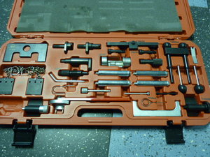

    Мой набор
      158,6 КБ
      1.001
  15. Вова.Fv
    Вова.Fv Живу я здесь
    10 апр 2011
    2.025
    A6/C5Q 2.5TDI 99г
    Брал за 6800. Сайт car-tool.ru
