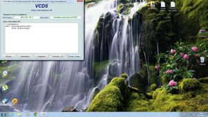

    Всем привет! перестала запускаться штатная вебасто, обнаружилась ошибка, куда лезть и что искать. спасибо!

    Переводится как короткое замыкание на массу, что там может замкнуть? Ни кто не сталкивался с этим?
