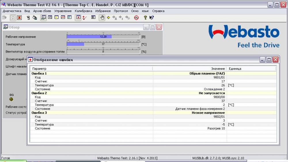

    Вобщем, как и писали выше, смысл в том, что при -5 вебаста работает догревателем на запущеном моторе минут 5, затем глохнет. Пытается запуститься снова, гудит вентилятором на низких оборотах, и плавно останавливается. Если сразу же заглушить мотор и завести заново, догреет до 90 градусов и нормально выключится.
    Проблемы крепчают с морозом. При -10 запускается, и работает 2 минуты, так же пытается запуститься и глохнет совсем. Глушу мотор, запускаю снова, опять стартует на 2 минуты и глохнет. И уже не важно какой температуры мотор, работает по 2 минуты.
    При - 18 запускается 1 раз на 2 минуты и после блокируется. Ошибки в блоке "нет пламени". Официалы уже 5 раз делали, безрезультатно.

    проверь подачу топлива, а лучше подключись прогой TTW - там по текущим параметрам увидишь что не так...

    похожими симптомами, брелок пишет Ок, а по факту ничего не гудит и не греет=( ... точнее греет как описано выше 2 минуты и выкл. Шнурок показал обрыв цепи вентилятора, а замена его одного ничего не решает, менять нужно с блоком управления , так как у них контакты горят :ded: вобщем беда печаль :D

    не давно решал похожую проблему на своей тачке.может запуститься ,а может и нет.Сначала необходимо снять ошибки ваг-ком в 18 группе-автономный отопитель.Уже что -то проясниться.в моем случае не было образования пламени.заметил что вентилятор как-то поскрипывает при работе.снял крышку с этой секции(не рекомендую так делать если просто хочется посмотреть что там) видна крыльчатка.я ее при запуске как только она останавливалась,а должна крутиться,крутил рукой и вебаста запускалась.Короче обнаружил люфт вертикальный в нагнетателе воздуха-поменял его и все стало на свои места

    Шнурок к вебасте подключали, она включается 2 минуты, нагрелась....все включился вентилятор на обдув, (сама выключилась) если вебасто включить на машине заведенной, он работает нормик, (охлаждение как я понял идет через помпу авто). По идее там конструкция простая электромагнит, но то ли его клинит, то ли что. В помещении работает норм, весь цикл, стоит на улице завести 2 минуты и досвидос.....Вобщем заменю помпу там будем посмотреть. После удаления ошибок, больше не было по вентилятору.

    в итоге помпа живая =)) вы будете смеяться но сказали что вебасто стоит в верх ногами :D
