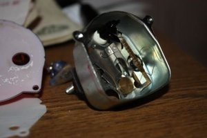

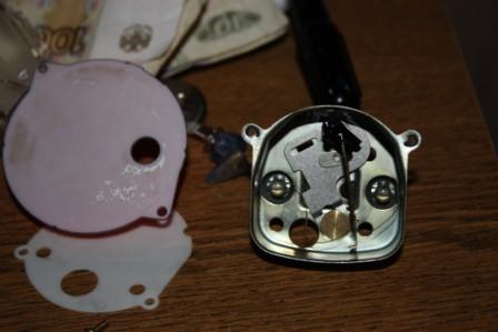

    ФотоотчОд прилагаю)
    Нетю моторчика. Есть нить намотанная на пластину.

  10. saw
    saw Живу я здесь
    25 сен 2005
    3.969
    A6 C5 Q Avant 2.5TDI (BDH), в прошлом много поколений продукции VAG'a
    Гм, такая конструкция на машинах до 95г.в. точно, всегда считал что на А6 с 96-го уже моторчики, как на С5, озадачил.... при случае залезу внутрь.
  11. vanoM939
    vanoM939 Живу я здесь
    25 сен 2007
    2.691
    Рисовозка
    Конкретно это - с машины 92 года. У меня 96 год - но когда внешне и внутренне - они идентичны.
    ЗЫ
    Этим я кстати себе объяснил причину того, что стрелка бенза и температуры поднимается долго.
    На моторчиках то побыстрее будет):nod:
