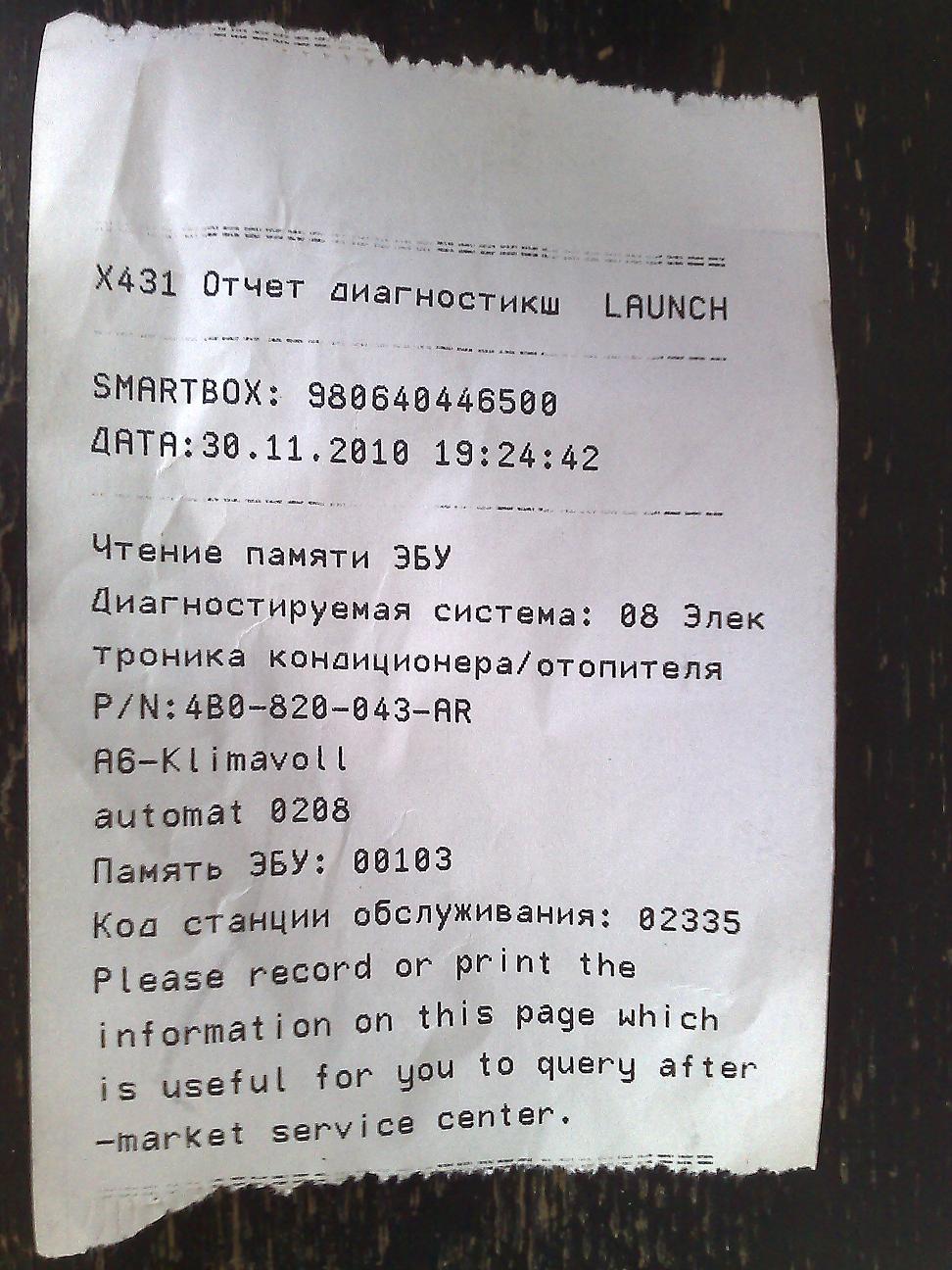

    Аккумулятор в норме. Топлива - 3/4 бака. Подключили прибор - неисправностей по кондиционеру-отопителю нет. Хотя, возможно, не так проверяли. В одном ли пункте проверка автономки и климы... Я в смятении... Вот отчет:

    Вот, диагностировали с помощью "Васи-диагноста" - "автономный атопитель: нет связи с блоком управления". Жесть... Кто поможет?
