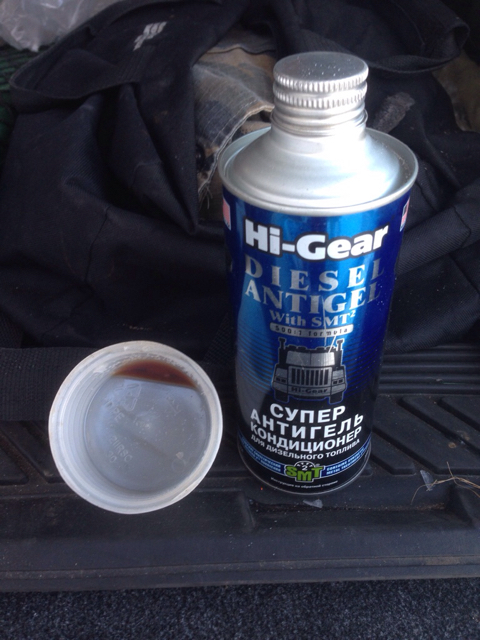

    По сути темы. -35 на улице. Присадка антигель Хай-гир замёрзла
    Дизельное топливо в баке не замёрзло, завелась.
    Заправлялся последний раз с хохмой. До цивилизации 100 км. Заправка в лесу для лесовозов - контейнерная. Спрашиваю у заправщицы:
    - сертификат есть?? .
    - Нет и никогда не привозят.
    - дизель то зимний?
    - не знаю, КАМАЗы ездят. Вроде ...... как это слово.... Арктика.
    - тогда мне на 3000
    - нет, давайте два литра попробуем. Вдруг замёрзло
    - как так замёрзло?? Арктика же...
    - у нас часто замерзает... то в колонке.... то в пистолете
    Залил это "топливо" и антигель ! Выхода не было, топлива в баке уже не было.

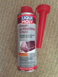

    Купил вот такое чудо, хочу попробовать;
    Вопрос к владельцам авто с сажевым фильтром; если кто нибудь уже заливал, какие отзывы?

    Присадку хай гир антигель надо заливать не в уже замерзшее топливо и не кусочками засыпать даже не в замерзшее, а как написано на инструкции-теплую присадку в саляру из пистолета, хранилище которой находится под землей т.е. плюсавой температуры!
    уже в замерзшее топливо есть какая то другая присадка
    а вообще зимняя саляра всегда прозрачная! И не имеет ни зеленых, ни желтых и никаких других оттенков кроме как синего

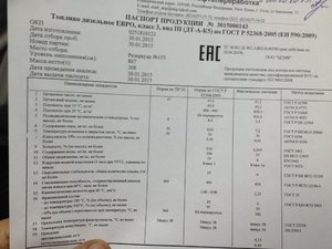

    Вернемся к цетановому числу. Мужики, на самом деле это очень важный параметр. Я бы даже сказал - самый ОСНОВНОЙ ! Его в паспортах на топливо пишут самой первой строкой.
    Запросите хотя бы 1 раз на заправке паспорт на топливо. Вам его должны показать без проблем. И гляньте на ЦЧ, которое там прописано.
    А потом погуглите и посмотрите: на какое МИНИМАЛЬНОЕ цетановое число спроектирована работа вашего двигателя ?
    А я подскажу: все более менее современные дизеля спроектированы на ЦЧ не менее 52.
    А вы посмотрите что вам льют на заправках. У нас в городе 99% заправок Лукойл. Я брал пробы зимнего топлива. В паспорте написано 47,5 .
    По факту (я сам лично измерял на приборе в химической лаборатории нашей конторы) - 45,9 - 46,0.
    Да дело даже не в том, что наё...на 1,5 единицы. Даже если принять их заявленные 47,5 за правду - один хрен это МАЛО и далеко от нормы !
    А никто не задумывался: почему так ? Да ответ очень прост !!! Дело в том, что есть, так называемый ГОСТ на изговление дизтоплива. Причём есть СТАРЫЙ ГОСТ 82 года (http://www.nge.ru/g_305-82.htm#2), а есть новый ГОСТ 2005 года (http://www.nge.ru/g_p_52368-2005.htm#p6). Посмотрите на обоих ссылках Таблицы № 2.
    И производители ДТ, по всей видимости, в новый ГОСТ даже не заглядывали. Откройте ссылки и увидите, что в старом ГОСТЕ минимальное ЦЧ стоит 45. А более современный требует уже 51 !
    Производитель (тот же Лукойл) доводит топливо до МИНИМАЛЬНО-ДОПУСТИМОГО предела (ну с небольшим запасом). Ну вот еще гляньте сертификат - до 47,5. Причём делают это при помощи тех же цетаноповышающих присадок !!! Вот гляньте в сертификате в самом конце - пункт № 19. То есть используют опять же присадки. Довели топливо до требуемого "старого минимума" (чтобы больше не тратиться) и с чувством выполненного долга продают его.
    А между тем требования современного ГОСТА требуют минимально-допустимое ЦЧ 51.
    Ну и какого, извините, хрена Лукойл позволяет себе продавать нам топливо с ЦЧ 47,5 ?
    Вот задумайтесь хотя бы над этим всем выше мною сказанным ...
