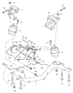

    Вот он клапан подушек под №16 не как у а6, по другому,про вытекшую жидкость,наверно я не прав.

    Либо менять,это не про рейку,а про клапан сервотроника,клапан подушек оригинал,стоит 5 307 р.
