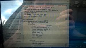

    посмотрели ребята Кузибена.
    В целом ожидания подтвердились. Авто весьма чистый и хороший.
    Но обнаружилось два косяка.
    - первый по кондею. выдает ошибку 00819 (на фото)
    - второй по компрессору пневмы.
    При сразу втором накачивании до упора показал температуру выше 200 градусов. Но пневма в аварию не ушла.
    Что скажете по этим двум багам?

    А что там пробег 57 000км?А хоть чем то подтвердилося пробег,делали просто диагностику компом и все,а на подъемник и сам кузов на покраску смотрели?Я о том что если пробег реальный и все устраивает,то бери конечно,такой пробег это конфетка!Эти ошибки фигня,особенно про пневму,сейчас потеплеет и еще начнет выдавать ошибку по перегреву,фигня это все,по кондею тут уже нужно смотреть,но критичного и дорогого к ремонту нечего нет,а ошибка стирается и опять появляется или?Короче пусть продаван скинит 15-30 тыров и покупай смело!

    Компрессор именно перегревается. Поговорил с сервисом. Сказали фигня, в крайнем случае 20 руб. цена вопроса (ремонтный компрессор с заменой). Возможно еще передние клапана.
    По кондею, скорее всего, фреона нет/мало. Надо проверить систему и заправить. Частота повторения ошибки 5.

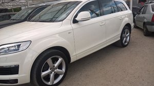

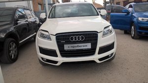

    С остальными тогда разберусь сам по-ходу дела. вот само авто:

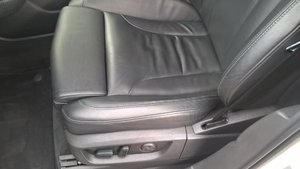

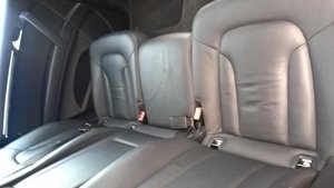

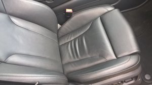

    по фоткам - вроде ничего так.
    А седло тоже не особый показатель, у меня на 100ккм так же выглядело,
    водила до 80кг весил и ездил обычно по 40км не вынимаясь из седла.
    А кто то по 4-5 поездок коротких за день, что седло мучает не кисло, если ещё и вес за 100.

    девушка на авто ездила. Сзади детские кресла стояли

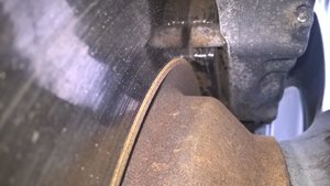

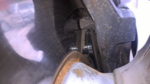

    передние тормозные диски родные ?
  17. Marell
    Marell Живу я здесь
    21 янв 2016
    1.126
    задние родные.
    передние тока поменяли.
    новые стоят. колодки по кругу тож все новые
