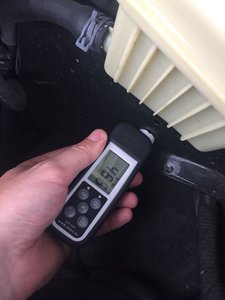

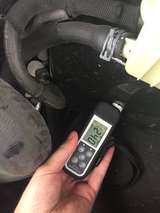

    Ну или звоню в салон по объявлению. Читаю, что крашенных деталей нет. И спрашиваю продавца, точно машина не красилась? Он отвечает точно в свей краске. Дальше спрашиваю, сколько он мне скинет если я приеду с толщиномером и крашенные детали найду? Он резко переобулся и сказал что крыло красилось, а написал что крашенных деталей нет, так как крыло только красилось, не рихтовалось. Л - логика.
      114,2 КБ
      44
      113,7 КБ
      45
      82,3 КБ
      42

    Да, краски много. Только при сильном лобовом эти детали под замену, врят ли их рихтовать станут, а тогда зачем столько краски напылять. Хотя что болты откручивались на крыле видно.
    И там как-то непонятно 124 микрон или 1240 (1240 в принципе не может быть), а вот от 089 до 130 если не ошибаюсь заводской окрас.
    И аот еще вопрос - какой же был удар сто деыормировалась щадняя стенка моторного отсека, мне кажется в этом случае авто востанавливать смысла нет, работы обойдутся дороже покупки другого того же года, это же походу перед по задние двери востанавливать вместе с салоном.

    Если эти детали приходят в грунте, и потом окрашиваются в малярке, то возникает вопрос, "зачем"
    По сути, кмк, это признаки фронтального удара.

    #3426 Cokol, 24 июл 2018
    Я немного удивился другому, у кузи нет металических подкрылок вместо этого локеры, если удар был такой силы что деформировалась задняя стенка моторного отсека то как мне представляется там двигатель упал под капсулу водителя соприкоснувшись с этой задней стенкой. Как следствие деформировались передние стойки, вылетело лобовое стекло, сработали подушки, наверняка деформировались двери или одна из них, что там с навесным и коробкой тоже вопрос, ну и капот, бампер, радиаторы, куча трубок и шлангов, рычаги, пневмоподвеска и т.д.
    При цене запчастей все это востановить, так дешевле продать в разбор и ккпить другую того же года.
    Опять же если продают после такого удара то он произошел относительно недавно и скорей всего КАСКО на авто не было, да хоть и было бы страховая наверняка признает тотал. Потому как ремонт вполне себе может приблизиться и перевалить 71% рыночной стоимости авто того же года на вторичке, а если еще учесть как страховые оценивают стоимость подержанного авто этого года, то и к 90%
    Хотя я могу и ошибаться.
    Как пример.
    В процессе поиска авто подумывал обратиться к конторам помогающим в поиске, подборе и осмотре, ну и активно общался с ними.
    Приехал смотреть одно авто, на нем не работал лифт рулевой колонки в вертикальном положении и мне сказали что это первый признак аварии, от авто отказался, а позже выяснил что это так же может произойти если заглушив авто начинаешь вылазить одновременно с тем как руль поднимается и при этом облакотившись на руль. На том авто кстати просто адаптировали рулевую колонку.
    Потом пересмотрел фото на компе, мне стало любопытно, кск так вышло что на одной плоскости такое существенное различие в слое лкп, обычно это встречается в местах изгиба или если в одном месте куча шпаклевки а в другом нет, но там же видно что бортик детали ровный имеет проклепку, сомнительно что эту деталь возможно при ее деформации исправить без следов данных манипуляций.
    PS Если двигатель упал, то что там с подрамником, коробкой, карданами, раздаткой, выхлопной системой, и так дале....

    Cokol, если моторный отсек красился, это уже не косметика. поверь :)

    Так вопрос в другом, а был лмюи младенец. Краскомером можно по разному намерить ведь))))
