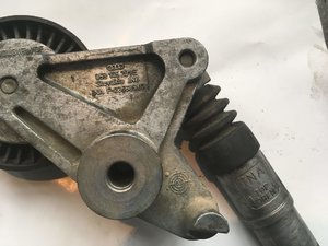

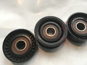

    Славик, ты тут застращал меня в конец. :) Короче, нашёл я старые свои демонтированные ролики и положил в багажник. Вместе с натяжителем.
    Теперь у меня в запасе в багажнике:
    1. Запасной ремень Continental. Новый.
    2. Натяжитель старый. Кстати, не шелестит на нём ролик.
    3. 3 старых ролика.
    Суть в чём: даже если вдруг у меня в дороге заклинит ролик (новые ролики я покупал неоригиналы), всегда смогу достать с багажника старые ролики, быстренько поменять заклинивший, поменять ремень и на старом (пусть даже немного шелестящем) ролике доехать до дома. Думаю тысяч 10 старые ролики ещё смело пройдут. А это более, чем достаточно доехать до дома и заказать потом новые. Без всяких там танцев с бубном по перекидыванию роликов с одного места на другое и установки укороченных ремней.
    Что касательно фирмы производителя роликов для VAG - оказалась фирма "Ina". Поэтому, кто захочет съэкономить - берите Инну и считайте, что ставите оригинал. :)
    Натяжитель, кстати, оригинальный 6700 стоит. Натяжитель Ina - 3500. В два раза дешевле.
