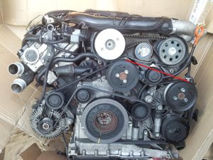

    Снимать не долго. Покажу. Одевать подольше.

    А секрет про уменьшение нагрузки на помпу знаете ?
  3. KEO
    KEO Старожил
    21 окт 2015
    5.510
    Коми респ.
    Q7 3.0 TDI (BUG)
    #2663 KEO, 21 мар 2018
    Нет, Влад. Расскажи. :)
    Добавлено:
    Влад в личке пишет: "Ролик промежуточный верхний убрать, ремень поставить покороче. Актуально для CASA и CRCA".
  4. KEO
    KEO Старожил
    21 окт 2015
    5.510
    Коми респ.
    Q7 3.0 TDI (BUG)
    #2664 KEO, 21 мар 2018
    Химичить что-то с роликами и искать ремень покороче ....... ммммм, ну не знаю. :) Хлопотно как-то. Да и боязно.
    Тут по деньгам особо выгоды нет.
    Помпа стоит 2800 рублей (SKF). Минус стоимость ремня, который надо будет искать покороче.
    Да и на сколько короче ? Тут ведь тоже:
    1. Слишком короткий ремень найти - можно не натянуть.
    2. Слишком длинный - будет прослаблена натяжка ремня в целом.
    Помпа по 150 т.км в среднем ходит, прежде чем начинать течь. Мне кажется нет смысла мудрить. Ну кому как, конечно. Я бы, Влад, не стал так заморачиваться :).
  5. melkon
    melkon Суровый диагност
    21 сен 2005
    27.090
    Tuareg CR 3.0TDI
    В среднем помпа на моторах без промежуточного ролика ходит в два раза больше чем с ним . Просто при замене поликлинового ремня надо купить ремень на 30мм короче и все. Промежуточный ролик снять .

    Ну, раз пошла такая пьянка, пишите уж номер укороченного ремня, или от чего этот ремень.
  7. Demon1175
    Demon1175 Живу я здесь
    24 дек 2014
    1.810
    Владимирская обл.
    Q7 4,2 tdi BTR 2008г.
    Че то не понял, а из-за чего она ходит дольше?
  8. СЛАВИК 21
    СЛАВИК 21 Живу я здесь
    24 июл 2014
    4.304
    АУДИ Q7 3,0TDI
    должен 2480 а поставить 2450 ?
  9. KEO
    KEO Старожил
    21 окт 2015
    5.510
    Коми респ.
    Q7 3.0 TDI (BUG)
    Как я понимаю ситуацию в целом:
    1. Убирать надо ролик, помеченный красной стрелкой. За счёт этого укорачивается ремень на 3 см.
    2. Данный ролик, огибая шкив помпы, создаёт дополнительный вектор силы, давящий на подшипник помпы (вектор помечен зеленой стрелкой). Убирая этот ролик - снижается величина вектора этой силы. Таким образом снижается нагрузка на подшипник помпы.
    Но при этом уменьшается прижатие ремня к шкиву. Но учитывая, что ремень поликлиновой - скорее всего усилия хватает, чтобы шкив не проскальзывал.
    Влад, я правильно понял ситуацию ?
  10. Kotofay
    Kotofay Живу я здесь
    25 апр 2008
    1.052
    Калужская обл.
    Q7 S-Line/BUG
    Интересная рацуха. А поверх ролика пустить можно?
  11. KEO
    KEO Старожил
    21 окт 2015
    5.510
    Коми респ.
    Q7 3.0 TDI (BUG)
    #2671 KEO, 22 мар 2018
    Даже если предположить, что ремень не будет цеплять кожух ТНВД, то укорачивания ремня всё равно не избежать при таком варианте.
    Ибо центр обводного ролика находится не на касательной линии шкивов помпы и ГУР.
    Был бы по центру - возможно было бы можно без укорачивания ремня.
    [Добавлено чуть позже]:
    Я тут подумал и понял почему поверх ролика пустить не получится. Дело в том, что если пустить поверх ролика, то ремень начнёт соприкасаться с роликом клиновыми канавками (а не гладкой поверхностью). Что очень быстро "залижет" его и выведет ремень из строя.

    Моя помпа 230 прошла, начала сочиться, меняю на то очередном
  13. Demon1175
    24 дек 2014
    1.810
    Владимирская обл.
    Нет я понимаю, чтобы помпа ходила больше надо либо обороты ее уменьшить, либо давление на подшипник, но если первое реально увеличит срок, то второе не существенно. Итог: зачем чудить?
    СЛАВИК 21 нравится это.
  14. KEO
    KEO Старожил
    21 окт 2015
    5.510
    Коми респ.
    Q7 3.0 TDI (BUG)
    Я бы тоже не стал :)

    Для этого надо ролик такой же как возле генератора. :wink:

    такими методами уже все выкинуть))) оставить генератор ,гур,помпу,кандей. сдвинуть их на кронштейнах ближе к шкиву колена. и ремень 6рк 1200 поставить)))

    Но учитывая долговечность помп, у всех встаёт один вопрос: нахрена такие манёвры ? :) Что в итоге экономим ? :)
    Даём помпе лишних 20-30 т.км жизни, но тратимся на новый ремень и новый ролик.

    Дак при этом ни кто навено и не думал как шкив гидроча будет крутиться, с малым пятном контакта, при -20С и резком или крутом радиусе поворота. На ремнях разоритесь или гидрач навернете

    У меня были подобные мысли :) Пост 2674. :)
