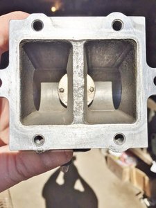

  13. Kondor48
    Kondor48 Живу я здесь
    1 окт 2014
    2.174
    Саратовская обл.
    Q7 3TDI CASA 07г
    Заслонка такая? Просто у меня CASA.

  14. Arsen_Kovrov
    Arsen_Kovrov Участник форума
    3 янв 2015
    369
    Владимирская обл.
    Q7 3.0 TDI BUG
    Именно эта! Но на двигателе BUG она маленько другая . Так как моя улетела - сфоткать не могу ее :)

  17. Perss
    Perss Живу я здесь
    1 дек 2013
    1.789
    Иркутская обл.
    Q7 3.0TDI BUG 07
    Да.. Это она...

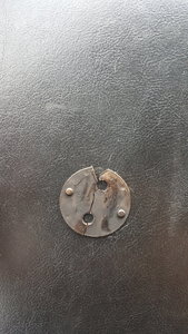

  18. Jeanic
    Jeanic Участник форума
    23 мар 2016
    155
    Audi Q7 3TDI BUG 08г
    Вот моя заслонка. Турба выжила, повезло) пробег 200т. Км.
    Думаю глушить егр. Либо обновить всю систему, с радиатором.
