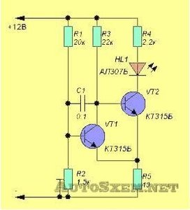

    "Отслеживатель" - это простецкая схемулька на TL431 с делителем на подстроечнике на управляющем входе, которую можно нагрузить транзисторным ключом с релюхой - и коммутируй что хочешь?
    Или вкл/выкл по датчику давления масла 0,3бар (с лампы) на релюшке с ключом на КТ815, который легко засовывается прямо внутрь этой релюхи? Чего мудрить-то?

    Не все любят TL431 :). Я на TL431 сделал включение колхозной индикаторной лампочки работы карлсона - работает. Но интересно же, что Al-wagen предложит.

    И далась тебе эта TL431... Вот по твоей схеме из описалова следует, что гистерезис около 0,3 В. Его как-то можно регулировать?

    Нелюбителям TL431 могу посоветовать известную схемульку из инета на транзисторах. Я сам пробовал ее на макетке, на глаз гистерезис практически не ощущается, даже в пределах 0,1В (подаю с регулируемого БП с трехразрядным вольтметром). Номинал R5 10 Ом.
