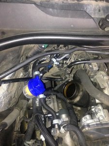

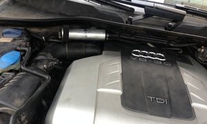

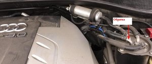

    Опять начали всех кошмарить.
    Провести диагностику необходимо и не лишним будет поставить доп фильтр на обратку и в случае стружки обойдетесь заменой 6-форс и ТНВД ,а рампы и датчики промыть.
    Это касается не только CASA.

    #14 MAYER-M, 14 окт 2014
    http://www.audi-club.ru/forum/showpost.php?p=9546598&postcount=34
    Шланг с обратки рампы отключаем (длинна 15-20 см.) и ставим вместо него фильтр с маленькими шлангами по 8 см .(фильтр топливный использовал от ВАЗ),но можно и поставить оригинальный от рестайла 8T0127401A.
