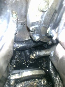

    дизелисты кто сталкивался подскажите как это трубка крепиться в блок на резьбе? а то дело встало
  4. serg72
    serg72 Живу я здесь
    24 мар 2011
    2.588
    Украина
    A6-2,5tdi Q5-3,0tfsi
    Нет там стоит уплотнительное колечко.
  5. andrei 008
    andrei 008 Новичок
    26 окт 2012
    84
    А6 2.5TDI 98г.
    че тупо снимаю турбину с этим шлангом и он так вылетит из блока?
  6. serg72
    serg72 Живу я здесь
    24 мар 2011
    2.588
    Украина
    :nod::nod::nod:,сливной патрубок просто вставляется в блок.
  7. ipman
    ipman Старожил
    10 мар 2010
    7.256
    А6/C5 AKN '00
    Вместе с турбиной идет. Слив масла с турбиы в картер. Снимай турбину, не бойся, выйдет вместе с ней. Сложней при установке попасть снова :hi:

  9. UTUG
    UTUG Властелин 8-ми колец
    7 ноя 2005
    22.134
    Allroad AKE МКПП
    колечко уплотнительное там замени, нужно взять высокотемпературное

    доброго времени суток.... опять загвоздка,фильтр с корпусом поставил на место, турбину, тнвд вкатил а трубки высокого давления не могу поставить чето коротковатые стали:nod::wink: вроде последовательность снятия записывал и пронумеровывал все а поставить на место не могу не дотягиваются. пробовал сначала на форсунку наживить потом на тнвд и в обратном направлении чето не идет... при снятии соскакивали с места как будто натянуты были...
  15. lars32
    lars32 Живу я здесь
    9 май 2010
    4.280
    7местная маршрутка
    значит что то всё таки перепутал

    дак и трубка к другим отверстиям тоже где коротковато где перебор...

    может у кого есть инфа от тнвд до форсунок порядок установки?

    Там их перепутать практически не возможно.

    как их можно по-другому поставить не понимаю :confused: :laugh:
    ну уж если совсем в мозгах каша, то вот тебе последовательность цилиндров 1,4,3,6,2,5

    все поставил, завел... и увы масло как капала так и капает ну вроде меньше, залез под машину вроде сверху смотрю сверху а там где было раньше масло теперь сухо,
    УВАЖАЕМЫЕ ДИЗЕЛИСТЫ,. ПОДСКАЖИТЕ ГДЕ СХЕМУ СМАЗКИ ДВИГАТЕЛЯ МОЖНО ГЛЯНУТЬ.. может по ней пойму откуда бежит...
