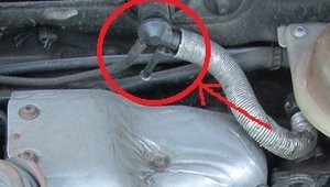

    Все собрал! Завел! Насос в порядке! Случайно обломам штуцер на вакуумном клапане, может кто знает номер детали!
  17. ipman
    ipman Старожил
    10 мар 2010
    7.256
    А6/C5 AKN '00
    Насколько знаю, многие этот штуцер обламывают. Вставляют металлический штуцер на эпоксидку и все.

    Посажу на второй штуцер, первый обломанный заглушу! Долго мучелся с углом и все таки добился, разница в 4 группу с желаемым 0-0,2 градуса!
