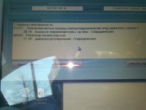

    Доброго времени суток! Дабы не создавать новой темы пишу здесь, только мотор BDH! Вчера с того ни сего, можно сказать в движении начала машину поддергивать, остановился обороты немного начали плясать! Доехал до дому, взял шнурок и вот что получилось 00550-регулятор начала впрыска!
    Делал тест в базовых установках в 4 группе, реакции почти нет что рано что поздно(что то около 15)!В движении набирает до 2000 нормально, а потом еле-еле(вроде как турбина давление сбрасывает)! Загорается еспс и чек! Заводится нормально, на хх работает тихо только обороты по вагу пляшут на 40 оборотов, при езде работает громко ну это понятно нет регулировки, дыма нет! Пузырьков в топливо подаче нет! Коробка в аварийный не сваливается!
    Я так понял причина в клапане управления опережением впрыска! Или все таки кирдык механики!
    Если причина только в нем, можно ли его заменить самому ( снять насос, заменить и припаять провода)?? Или можно его как то реанимировать ( пляски с бубном не помогли), ультразвук?
    Прочитав кучу сайтов уже и не знаю с чего начать! На машине не езжу, чтобы хуже не сделать!

    Ремень на ТНВД походу перескочил, открывать смотреть ремень и натяжитель...

    Так если бы перескочил тогда бы наверное глохла и не заводилась! Мне кажется дело не в ремнях, тогда было бы ошибок куча! Вот фото ошибки!

    Для начала проверь метки (фиксатор КВ+ТНВД),если с метками все ОК тогда проблема в механике насоса.

    Непонятно почему коробка в аварию не падает! если комп уловил ошибку 00550, то он должен полюбому увести автомат в аварию. Что то непонятно... Возможно действительно перескочил ремень и 00550 вылазит только когда поршень опережения в каком то крайнем положении не может дотянуться до нужного угла!

    ошибку видели, от нее и пляшем ! :ded:
