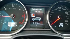

    Так у тебя 3D Авто + Oil + таймер круга ... появились?
  14. БЕГИмот
    БЕГИмот Живу я в AUDI Q7 4М
    26 дек 2011
    7.811
    Красноярский край
    Q7 4М + 4L BUG,07+Q5 CNCD,13
    - Вид авто такой:
    [​IMG] [​IMG] [​IMG]
    - Уровень масла кодировку не ставил т.к. авто 07 года - читал что датчик нужно ставить
    - тест стрелок заработал
    - таймер не пробовал....как то не было необходимости

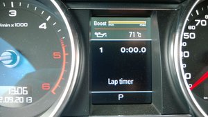

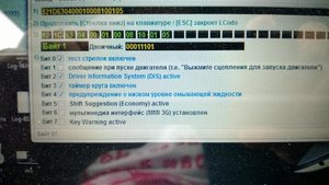

    Q7
    ААААА колхоз :) шучу ..... а я все таки победил кодировку таймер, 3D работают .... oil еще не проверил рабочий или нет

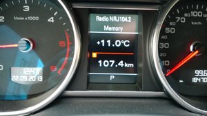

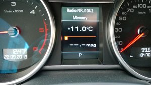

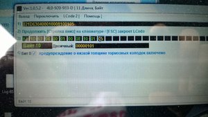

  20. Alex2509
    Alex2509 Живу я здесь
    16 окт 2011
    3.602
    Q7
    #140 Alex2509, 22 сен 2013
    вот оно
    mpg так и не победил .... это нужно кодировку 12-х смотреть
    биты нужно менять последовательно иначе могут полезть ошибки по приводу CD и блютуз
