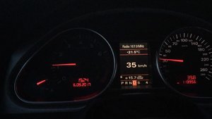

    Приветствую всех!!Помогите разобраться с ситуацией.Сначала моргает, а через 1-3 минуты и вовсе гаснет подсветка. Опишите ,по возможности, как можно подробнее процесс ремонта, что и как делать!!Или легче купить новую(БУ) приборку и не заморачиваться с ремонтом? Если покупать, то какую??? И Где?? В Севастополь не так легко что-либо доставить . Заранее благодарен за помощь!!

    отнесите её в ремонт сотовых , пусть свтодиоды перепаяют на новые. Вероятность что поможет большая.
    Только менять нужно все диоды подсветки, иначе оттенок будет отличатся от старых

    Audi Q7/4L/BUG/JXX
    Физически не могут разом столько диодов перегореть. Там быстрее всего проблема по питанию этих диодов, сопротивление какое нибудь отсохло вот и не горит.

    У меня же смогли :)
    Обычно они не в один день горят, сначала один начинает моргать, потом 2 моргать , потом 3 , а потом гаснет все.
    А уж если пробило сопротивление. то тем более менять светодиоды надо

    Проблему по приборке решил!!! Сначала заменили все диоды- проблема не ушла.Начали искать питание в обоих контурах- нашли!!! Заводской брак!!Тоннель на дорожке не контачил- один удар паяльником- и всё!!Только немного ошибся в яркости диодов- их можно вместо фар ставить))) поезжу пока так- не привыкну- опять всё сниму и перепаяю на более тусклые!!

    О том и предупреждал, что не может на раз половина диодов перегореть. А так своими шаловливыми ручками, заменив все диоды на неоригинал вы испортили панель.

    Вот не надо нагонять жути. Не перегорели сейчас погорели бы потом. А диоды они и в африке диоды.

    Дело не в визуальном отличии, а в яркости свечения.
