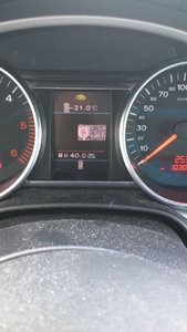

    у меня симптомы такие
    БК то работает от не работает. Перед теп как вырубиться или когда уже вырубился приборка моргает лампочками на спидометре и тахометре и пищит. Моргает АБС, ЕСП и восклицательный знак
    ошибка по всем блокам - нет связи с приборкой.
    тахометр и спидометр работают ок

    photo_2017-02-13_15-08-24.jpg новый симптом :)
  17. Astet
    Astet Живу я здесь
    27 ноя 2014
    1.040
    q7 3.0TDI
    У приборки нет постоянных симптомов. Компьюетр работает только на холодной машине.
    Ставли моргать лампочки в районе тахометра и спидометра. Тахометр пляшет, температура двигателя пляшет.
    Полно ошибок по кан шине. Ошибки почти по всех блоках
    Может приборка кан шину просаживать? или таки дело не в ней.

    Короче проблемы с кан шиной похоже было совпадением. Была вода в ЭКУ.
    Теперь осталась ошибка 01317 нет связи с 285 блоком. Т.е каншина не отзывается по этому блоку.
    Менять приборку? Или таки есть шансы? Не хочется купить новую приборку и убедиться, что проблема в другом
