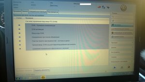

    Спасибо разобрался я с mpg и русским .... в общем виновато параметрирование блоков при снятии защиты компонентов с приборки ..... параметрирование происходит в автоматическом режиме на основе комплектации и года автомобиля .... в odis нужно пробовать ... как время появится буду мучать svm :) , а потом odis engineering ... варианта два либо похороню авто , либо сделаю :D

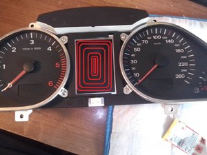

    Привет.AQ7 2007 3.0tdi. Помогите разобраться с приборкой. Экран цветной. Экран включается только после того когда приборка прогреется!!! Тоесть зимой около 15 - 30 минут , летом 5-10 минут. Бывает когда экран сразу загорается если машина постоит на солнце. Ошибок нет. Что может быть? Экран в центре отмечен красным.

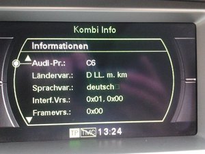

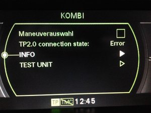

    В общем снял приборку и как о ожидал при осмотре плат и пайки ничего не нашел. Приборка магнети марели внутри всё красиво. Поставил назад и ни каких изменений не произошло.... Далее , после установки приборки на место зашёл в инженерное меню и увидел вот что :

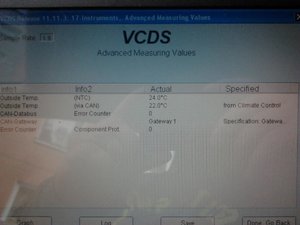

    Подключил VCDS:
    Потом, когда приборка опять "прогрелась" в инженерном меню TP2 Connection state стал ОК.
    Дальше то что??? Электрик говори надо менять сам экран вместе с шлейфом... Мозги уже кипят.... помогите!
