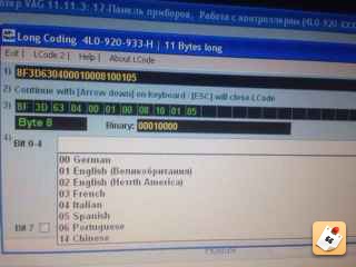

    В продоление темы ещё повозился с кодировкой
    Удалось :hi::
    - приборка супер...беленькая :flirty: :thumbup: :rock:
    - тест стрелок
    - таймер круга
    - 3D авто на приборке
    Не удалось :uhoh: :cry::
    - русский язык на приборке ..
    Какие мысли???

    Сходил... Попробовал, поставил вот так:
    Не получилось, по англ пишет...
    Пробовал кодировку как igor33 написал- без результата...:(

    По языку только 00001100, вот эту (00011100) ошибочно написал.
    По расходу у тебя всё правильно в 7 байте.
    А в MMI кар-сетап-установки, выставил л/100км?
    Ещё можно после кодирования попробовать снять клемму 30 для приборки на пять минут. Предохранитель SB10 (10A) в средней колодке ST2 (коричневая), считать справа налево.

    Расход и формат даты кодируется в 7-ом байте, "08" в шестнадцатиричном формате - это и есть l/100км.
    Бегимот, попробуй ещё вот эту: 8F3D630400010008100105

    С этой кодировкой уже пробовал....Алексей подсказывал :) ....не помогло.... :( ....Только я предохранитель приборки не выдёргивал!!!! Щас все кодировки проверю с выдёргиванием предохранителя....Только теперь не уверен: в 8 байте я "10" в двоичном правильно ставил как - 00010000 ??? :( :

    Правильно.
    Вот авто с утра попалось 14 года для РФ с приборкой(4l0920933H ПО0317 Н35) на русском:
    1356630400010008100100
