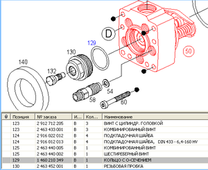

    Номер кольца 1460210349, оно входит в оба ремкомплекта.
    См. вложение. если я правильно понял позиция 129.

    Да! Оно! Спасибо огромное!
