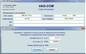

    Лечится очень просто нужен только шнурок. Заходишь в блок магнитола кодирование (у меня выскакивала подсказка с кодами по странам) и меняешь последнюю цифру на 1 (это европа) у меня например стояла 2 (северная америка) сохраняешь и выходишь. Главное машину заглушить и вынуть ключ зажигания.

    делал как описывал но чет так и не выбирается после кордирование 102.6 ((( делал так как на изображение [​IMG]
    что не так?
