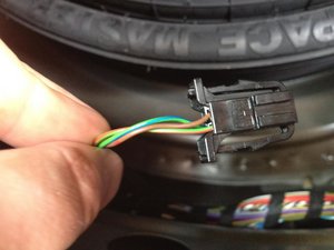

    Что удалось выяснить за сегодня:
    1-ое:За включение-выключение нижних и верхних габаритов отвечают только микрики в замковой части.Причём оба сразу.При попытке переключить одним микриком система встаёт в аварийный режим,включает ниэние габариты и восстанавливается только после включения-выключения зажигания. Думаю нового ничего не рассказал.
    2-ое:Положение крышки на переключение не влияет. Если при открытой синхронно нажать и удерживать оба микрика свет переключается на верхние.
    3-е (важное): Микрики между собой как то запараллелены и к ним из задней косы бампера подходит разъём.Так вот,если разъём скинуть не зависимо от положения крышки горит ТОЛЬКО НИЗ!
    4-ое:К разъёму подходят три провода:контакт 1-зелёный с красной полосой,после разъёма превращается в красный.Контакт 2-зелёный с синей полосой превращается в чёрный.Контакт 3-коричневый с красными кольцами становится тоже чёрным. Эти три провода(красный и 2 черных подключаются к микрикам,но как не видно.:(При этом питание на них приходит из другого места,откуда не знаю.
    Мысли такие:нужно замкнуть контакты в отсоединённой фишке.Предпологаю что 1+3 и 1+2.
    Кто что думает?
  17. DemAnd
    DemAnd Здесь на ПМЖ
    17 мар 2004
    1.379
    A4+A1
    Фотка отключенной фишки.Вот думаю в ней и надо коротить,но боюсь! :)
  18. DemAnd
    DemAnd Здесь на ПМЖ
    17 мар 2004
    1.379
    A4+A1
    Хотя...Может всё наоборот?При отключеной фишке питание в крышку не подается? Может три провода это габарит,правый и левый поворотник? И походу один микрик отвечает за включение плафона в салоне.:shock:

  20. dimson7819
    dimson7819 Участник форума
    21 янв 2012
    425
    Q7
    По моему в Фишке нет смысла что то делать, так как сигнал уйдет от основных и они не будут работать. Надо делать как говорит Котофей. Или менять доп фонари на америкосовские и подрубать по их схеме, или опять брать контакт от основных. От блока, или как будет удобней.
