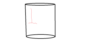

    вот именно, что не видно и не сильно похоже. трещина в блоке (а тут точнее в цилиндре) как правило идет вдоль и на конце только может расслоится поперек! а тут просто поперечные задиры какие то... ну как мне кажется!:shock:
    вот так как-то!

    Мне показалось, что трещиной посчитали это :
    или я не прав?

    я теперь и сам не знаю. я думал это две полоски в цилиндре... ну как бы и он главным планом...

    Вот с одной стороны[​IMG]
    Вот с немного другой стороны
    Все эти отметины хорошо фиксируются ногтем.
    Такое ощущение что вся поверхность цилиндра по кругу покрылась трещинами. А вот сквозными или нет - вопрос!

    То, что назвали трещинами на фото, скорее всего, просто царапины. Попробовать наждачкой очень мелкой почистить. Там видно будет.
    Головы проверять обе обязательно. И не внешним осмотром, а опрессовкой.

    Целый час рассматривал их. Может и царапины, но наждачкой их точно не убрать. Края у них все неровные - какбуд-то какие-то изъязвления. Некоторые из них на разводы или потеки похожи.Причем в соседнем цилидре даже намека нет.
    Конечно вторую голову сниму - посмотрю-расскажу покажу.
