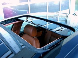

    а разве эта приблуда ещё и обогревает...насколько понял из прочитанного смысл люка с солнечной батареей - не давать сильно нагреваться салону авто во время стоянки на солнце, для этого за счёт получаемой энегрии от солнца он гоняет вентилятор климы и таким образом проветривает салон. Начинает работать когда вынимаешь ключ зажигания, заканчивает - как только включаешь зажигание, при работе слышен негромкий шум от вентилятора и через дефлекторы в салон поступает воздух,а вот что бы обогревал не видел такого описания(зимой сонца НЭТ!!!:nod:)

    У меня тоже в панели что то гудит. :laugh:
    И у кориша тоже в панели что то гудит :D
    На счет того обдувает в это время лобовик или нет не в курсе.

    У меня тоже слышен шум вентилятора в панели, но я думаю что это вентилятор магнитолы.

    Поначалу, когда только услышал, думал тоже , что это магнитола.
    Но почему она сразу не отключается? Ну ладно 2-3 минуты, но не 10 -ть же. Неужели так сильно нагревается?
    Но всеравно теперь тоже к магнитоле склоняюсь больше.

    вентилятор мафона работает тише.
