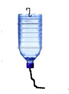

    Прислушайся к совету пост № 322 и 323 Про развоздушивание на форуме очень много написано..Можно откручивать по одному штуцеру трубки на форсу, можно тазовским насосом качать, можно бенза во впуск (откручиваешь латунный болтик на впускном коллекторе с левой стороны) со шприца подаёшь бензин, но совсем чуть-чуть...по 5-10 кубиков шприцовых, не больше....Но если ты один и тем более ты снимал головы, то делаем следующее: из 2-х литровой бутылки делаем приспособу, т.е. берём подходящий шланг (как подача на фильтре), обрезаем дно у бутылки, а в крышке делаем отверстие и вставляем туда шланг, герметично оклеиваем пластилином или изолентой... Подвешиваем эту конструкцию на крючок капота, подсоеденям к подаче на фильтре, заполняем бутыль саляркой, выкручиваем свечи и крутим стартером НЕ БОЛЕЕ 30 СЕКУНД, с минутным перекуром....Можно откручивать не все свечи... Например, только1,2,5,6....Далее сам всё поймёшь....
  5. sou
    sou Живу я здесь
    24 окт 2008
    2.565
    отечественный таз
    бутыль.jpg вот такая должна получиться конструкция

    sou, чет ты все усложнил слишком :)
    Я вообще иногда развоздушиваю, ртом из обратки высысаываю, как соляра пошла, одеваю обратку, 5-10 сек стартером и готово. (но это если форсунки не снимались)

    Валера, это при замене топливного фильтра всё просто.... А тут человек вон какую работу проделал и в той конструкции, которую я описал, ни чего сложного нет..... Тут еще нужно быть уверенным, что все метки выставлены правильно.....А человек впервые с таким мотором. Его еще нужно уметь запустить.....
