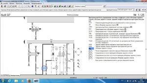

  17. Сергутчо
    Сергутчо Новичок
    19 май 2015
    47
    Кушка 3.0 TDI 2008
    Господа может кто подскажет?! Не работает обогрев заднего стекла (кнопка включается, диодик в ней горит, но стекло не греет) по мануалу нашел блок с предохранителями который отвечает за обогрев(он находится слева от руля, в салоне) там же релюха. По книжке предохранитель должен быть на 40, но его там вообще нет и что самое интересное, клема без одного контакта! В мануале на фотке его тоже нет! Что делать?
  18. Стас69
    Стас69 Новичок
    25 сен 2015
    85
    Q7 3.0TDI BUG 07г.
    Если не горит вечером гляну схему в ELSA

  20. Стас69
    Стас69 Новичок
    25 сен 2015
    85
    Q7 3.0TDI BUG 07г.
    Согласно данной схемы его там и не должно быть.
