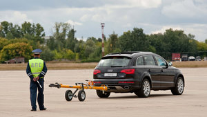

  9. Сергей К.
    Сергей К. Живу я здесь
    16 май 2010
    3.734
    Q74M
    Пару фоток в тему:
    www.audi.ru
      92,1 КБ
      138
      87,3 КБ
      169
  10. oleg02150
    oleg02150 Завсегдатай
    13 дек 2010
    591
    Q7 3.0 TDI
    О вот и прицеп от разработчиков,да и ГАИшки не против эксплуатации по нашим дорогам!

    На снимках V12 TDI я думаю что у нее и коробка другая, ведь 1 000 ньютон это не цацки пецки

    на v12 стоит старый добрый 6ст. гидротрансформатор который "переварит" любой момент в отличии от новой 8ст.))
