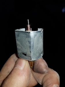

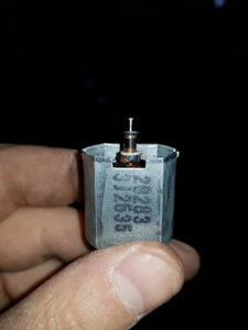

    я почему советую разобрать и осмотреть механизм и эл.моторы, потому что сам 3 своих замка починил. причем в 1 из них, я лазил 3 раза: разберешь, соберешь - все норм, через какое то время опять та же ситуация, что и у тебя. все 3 раза мне было впадлу расколупывать моторы, так как через технологические отверстия было видно, что ламели немного грязные, но не черные, щетки еще не в ноль и с лабораторным блоком питания они вращались бодренько. однако, все таки "немного грязные" имело большое значение: под нагрузкой, когда все на машине, тока на обмотках мотора не хватало, что бы крутить механизм. в итоге я все таки разобрал моторы и полирнул 2000 шкуркой ламели. можно было и 1000. после чего все стало хорошо. так что не боись, там все быстро и просто

  15. princ_vulcan
    princ_vulcan Участник форума
    14 июн 2019
    281
    Саратовская обл.
    Audi A4 B8 1,8 TFSI 2008 CDHB 0AW
    я бы и не знал, что правый передний хандрит, если бы не предложил соседке бесплатное такси :)

  19. princ_vulcan
    14 июн 2019
    281
    Саратовская обл.
    сегодня задний правый чистил
  20. dimanoid50
    dimanoid50 Завсегдатай
    4 окт 2020
    502
    Воронежская обл.
    A4 B8 2.0TFSI quattro
    Да, в дешёвых китайских игрушках такие же))
