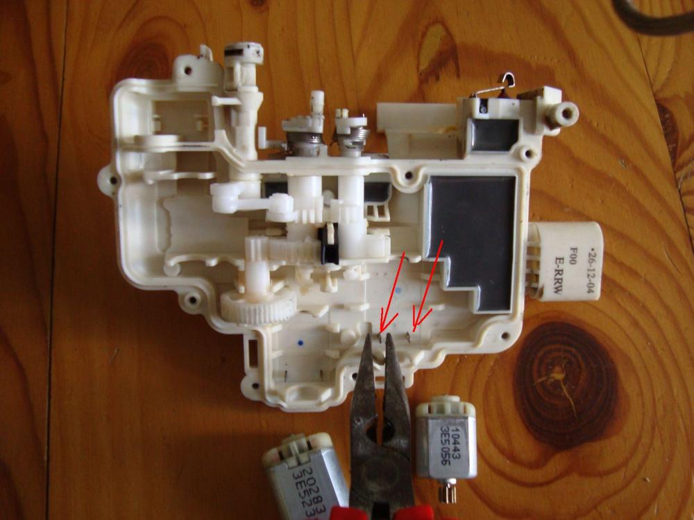

    Начну по порядку.. Плохо работал замок задней правой двери...Ошибка, обрыв цепи.... В чем суть:
    - не открывалась дверь с ЦЗ, с улицы, но как только откроешь из салона, всё окей открывалась, но до тех пор пока не закроешь центральным замком....
    Ну и так как на задних сёдлах, в моём авто, мало кто ездит данный трабл хлопот не приносил...Но, я всё же решил пометь замок...После замены всё заработало...
    И вот, воскресным днём, решил разобрать свой старый замок...Забегая вперёд, скажу, что есть одна единственная сложность СЫКОТНО БЫЛО ЛЕЗТЬ ВНУТРЯ, оказалось всё просто, и вот как это проходило.

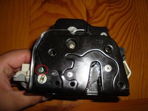

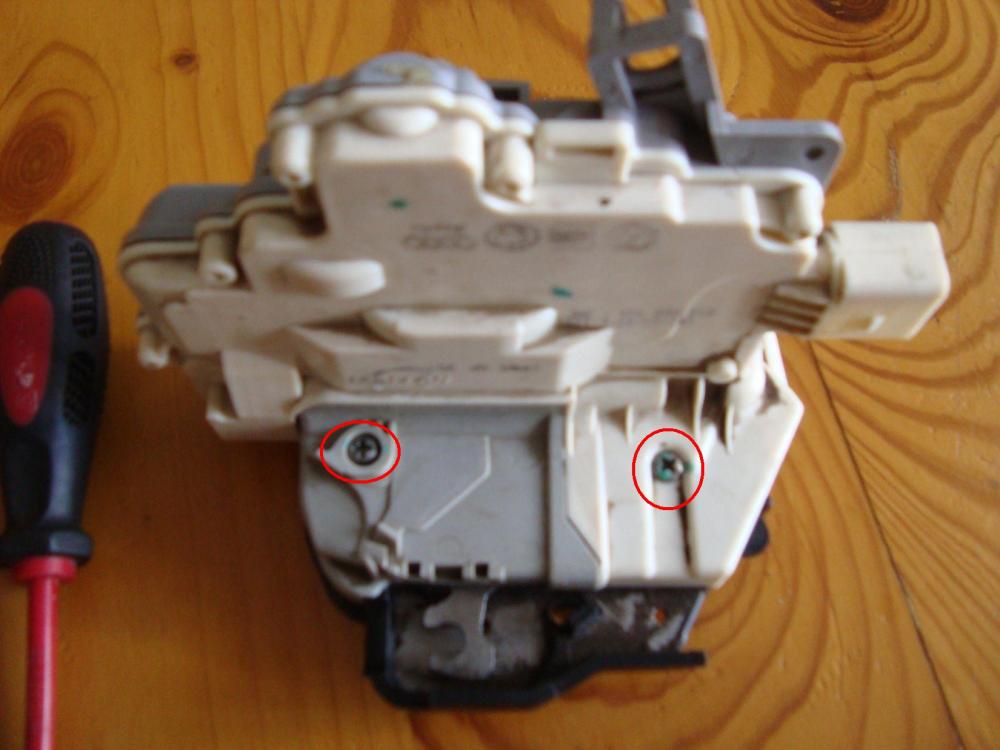

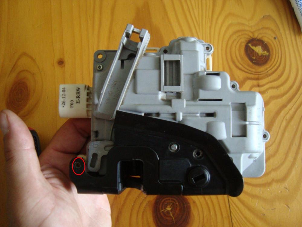

    1. Выкрутил 4 болта, тем самым отсоединил механическую часть от электрической Изображение 0031.jpg Изображение 026.jpg Изображение 028.jpg

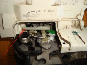

    2. Далее, отсоединил эти две части, ни чего сложного там нет, ни каких винтиков, ни каких пружинок, т.е. отсоединением не боимся!!!! Изображение 007.jpg
    3. Далее, выкручиваем 8 саморезов и снимаем крышку, тянем с усилием, так как между ними силиконовая прокладка, которая слиплась между двумя частями эл. части, опять же ни каких винтиков, ни каких пружинок, т.е. отсоединяем не боимся!!!! Изображение 0280.jpg

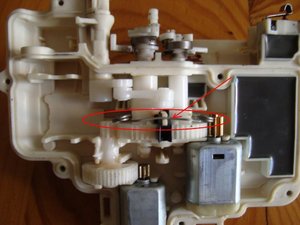

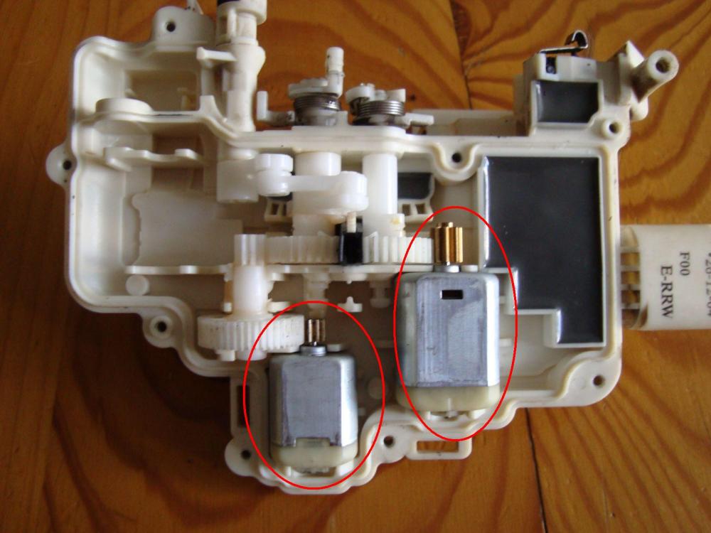

    4. И вот я добрался до электрической части замка, где находятся два моторчика, Изображение 015.jpg которые, как я понял один закрывает замок, другой открывает, но не суть, идём далее

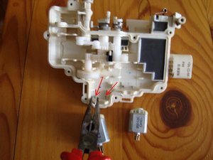

    5. Снимаю эти моторчики и вот то что мешает нормальной работе замка, окислились контакты или его вовсе не было...Чищу их и для более уверенного контакта отжимаю их в разные стороны Изображение 001.jpg Изображение 005.jpg Изображение 006.jpg

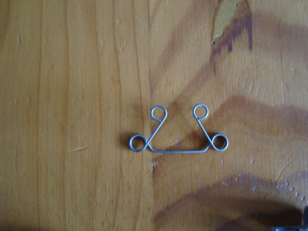

    6. Далее, вставляю на место моторчики, укладываю прокладку, ВСТАВЛЯЮ ПРУЖИНКУ В КОРПУС (на валы шестерёнок) Изображение 009.jpg

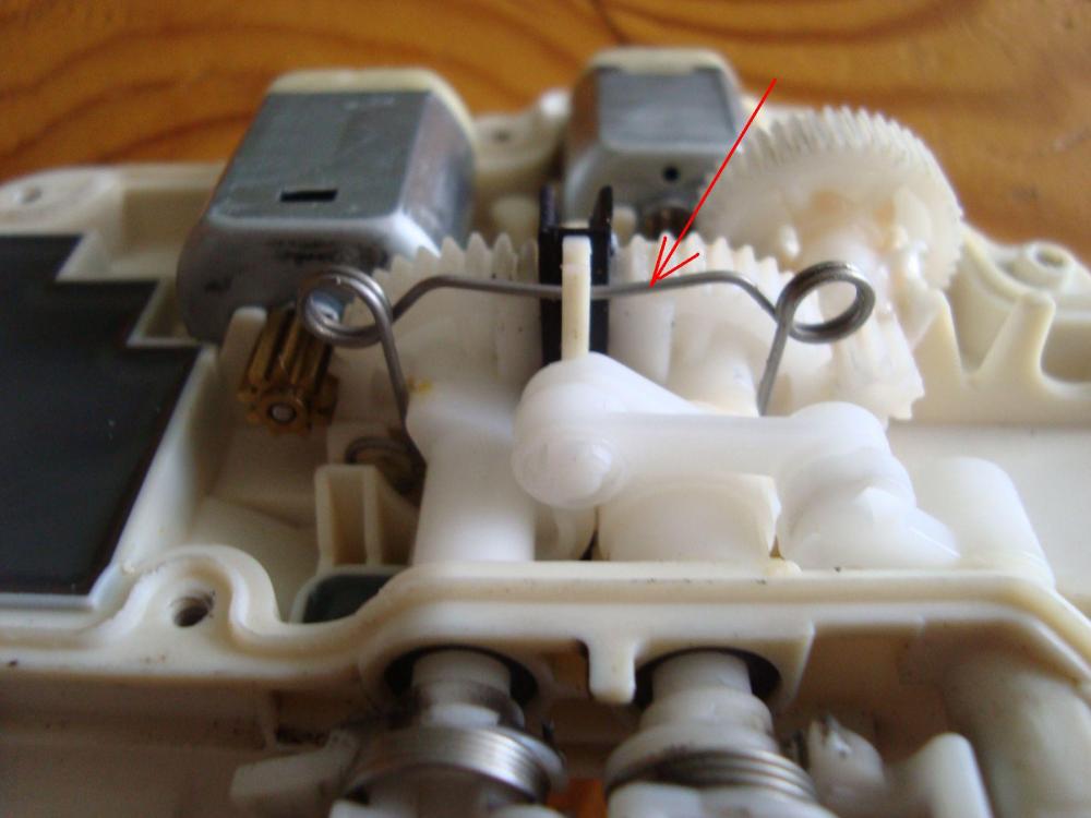

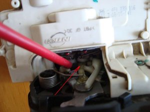

    7 Далее, собрал электронную часть, закрутил всё те же 8 саморезов, почистил концевики (3 шт) и начал соеденять мех. и эл часть замка., делал это так. В мех части есть две тяги, в моём замке были белая и зелёная (немецкая сборка, фигли!!!!!).. Так вот зелёная должна быть внизу, белая вверху....Первую, одел на вал зелёную (ПОМОГАЛ ОТВЁРТКОЙ) далее белую. Изображение 024.jpg Изображение 020.jpg

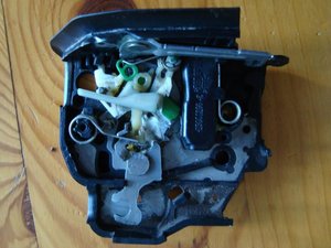

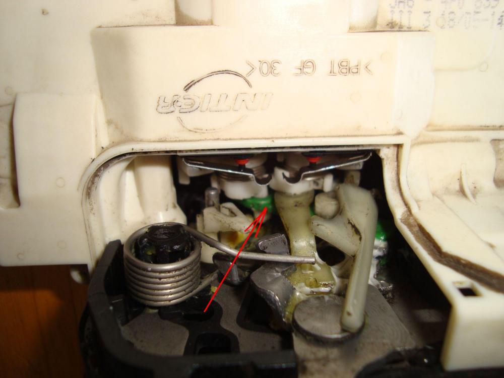

    8. Ну и в финальной части смазал элементы мех части и ВНИМАНИЕ ОТВЁЛ ВСПОМОГАТЕЛЬНУЮ ТЯГУ ПОД ПРУЖИНКИ КОНЦЕВИКОВ!!!! Изображение 025.jpg

    Молодец, что выложил. Только на выходных тем же самым занимались, то же симптомы были, задняя левая дверь. Разобрали, посмотрели, но мы решили, что в пружинке дело было. Подогнули, почистили, сказали и вуаля. Всё работает.

    не забываем подогнуть пружинку, пост #4, Лексей дело говорит!!!! а вообще, ни чего сложного....НЕ СЦЫКУЕМ!!!!
