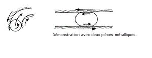

    Спецификации может одинаковы но вязкости на 100-150°C НЕТ!
    Существует 3 основных процесса трения в любой механической системе с использованием масла!
    1. Детали не соприкасаются при работе! Износ=0
    2. Пограничное трение: детали могут соприкасатся: Износ имеет место
    3. Детали соприкасаются, масло не выполняет свою роль сильный износ!
    Чем вязче масло тем меньше вероятность что при сильных нагрузках произойдет пограничное или критическое трение!
    Например если мотор заряжен до придела >500л.с. единственное допустимое масло 10W60! Стандарт для гонок 24часа MANS !
    В случае V6 tdi мы имеем дело с еще одним аспектом: отверстия для смазки кулачков на распредвале расчитывались на XXW40!
    (LongLife XXW30 после 15тыс превращается в XXW40!) из-за накапливания сажи!
    Т.е. на V6tdi оптимальное распыление масла при 100°C происходит ТОЛЬКО с маслом W40!
