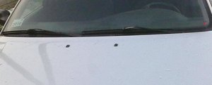

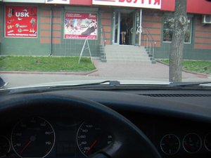

    Подскажите, хозяева 100/A6 C4, какие поводки для щеток можно поставить, чтоб они не торчали коряво, как заводские и чтоб щетки были ближе к нижней части стекла? Попробовал поводки от Audi 100C3 (1-е фото), они получше, но водительский поводок при работе задевает кромку капота - не подходит.

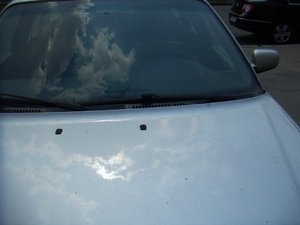

    Попробовал родные поводки С4 поставить ближе к низу стекла (2-е фото), не становятся, не одеваются на "пальцы", а в том положении, когда одеваются, получается, что слишком пластиковую накладку цепляют, это тоже плохо, щетки быстро раздолбаются.
    С какой машины поводки можно снять, чтоб на С4 встали красиво?

    Какая разница, новые или старые, они некрасиво по-заводу торчат (выступ, рядом с местом стыковки со щеткой). Хочу притопленные, чтоб были почти незаметны, прятались под кромкой капота, ато заводские и с улицы и с салона видно как торчат.

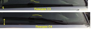

    Ой, не надо, во многих современных машинах поводки спрятаны под кромкой капота, так и машина выглядит красивее и водителю не уменьшает обзорность. Вот, например, в Audi A8 уже этот косяк исправлен и щетки притоплены, так намного лучше.
    В принципе, прикинул, получается если два поводка пассажирских (левых) поставить от Audi100C3 ("зубило"), то и щетки притопятся и кромку капота задевать не будет:

    На "соременных машинах" и жиклеры омывателя иначе расположены. И капот иначе спректирован, равно, как и поводки.
    Установка щеток от С3 приведет исключительно к увеличению "мертвой" зоны стеклоочистителя. Внешне никто не заметит различий.

    Заметит, как минимум, водитель, что поводок не торчит и щетка с поводком не мешает обзору.
    Но есть ли другие (кроме С3) варианты, чтоб подальше все пряталось?

    Написали же ... чем ниже ты их спрячешь тем больше увеличишь мертвую зону с левой стороны стекла у стойки. Дворник не будет дочищать и следовательно уменьшится обзор в дождливую, грязную погоду.
    Идея сама не плохая но вот без доработки угла хода дворников не совсем хорошая.

    Вообще, в оригинале водительская щетка в крайнем положении цепляет стойку (перебор), а если ее опустить, то будет пару см не дочищать. Угол хода, наверное, простыми способами изменить не получится...

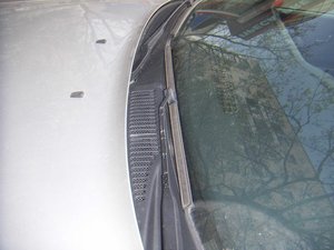

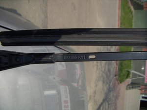

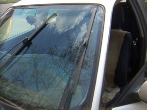

    Водительский не доставал до стекла, на разборке выдали "пучек" поводков, остановился на этом, надо и на пассажирское место кривой поставить.

    на пассажирское другой не поставишь. Щетки плотно к стеклу прижаты в верхнем положении??

    Да, отлично. Заеду еще раз разборку, может выберу.

    если мне память не изменяет, на поводках 4a буквы выбиты.
    но вообще поставить неправильно проблематично.

    сорри за некрочототам, но вот вопрос: какого фига оно не очищает кусок стекла прямо перед водительской рожей? оставляет натуральный островок. сначала думал, может, стекло "стекло", но вроде криминала не увидел. не могут же трещины на стекле к такому эффекту приводить? поводок был гнутым хз с какой целью - горбиком (подумал, может, был не той длины по какой-то причине). одним словом, поднадоело это дело. есть какие мысли, что предпринять?

    А это потому, что щетки включались при поднятом капоте. Щетка (поводок) упиралась в капот, и этого достаточно что бы выгнуть ее. Когда щетки опущены, попробуй водительскую, там где плоская часть возле шлица, рукой, без фанатизма, подогнуть в низ, будут улучшения, подгибай еще.
