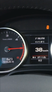

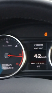

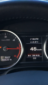

    И насколько вообще адекватно нахождение стрелки тахометра в красной зоне на первой передаче?

    А красная зона на первой передаче периодически у всех бывает?

    Это тюнинг) нормально
