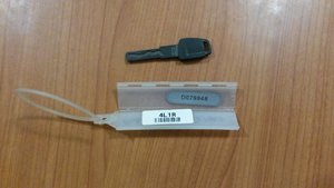

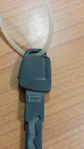

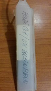

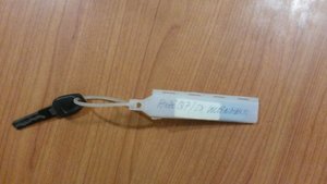

    вчера попробовал сервисный ключ.
    открыл машину обычным с кнопки. потом обычный ключ отнёс от машины на 40 метров вернулся с сервисным ключом и спокойно завёл машину.

    Интересно, а двери он открывает? И фото бы я убрал)))) По этой инфе можно выточить такой)))
