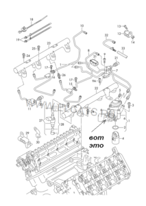

    Дружище может где завалялся Электромагнитный клапан под номером 6 ,у себя сломал нечаянно теперь бенз капает на холодную,если есть я бы купил , просто насос в сборе покупать неохото ,а отдельно нет в продеже ,впаривают с насосом.
      99,9 КБ
      82
  9. фанат
    фанат Живу я здесь
    20 окт 2009
    2.799
    огонь
    менял насосы целиком надо посмотреть где то должны валятся
