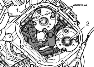

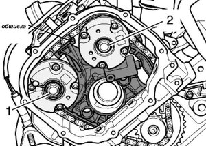

    эд 21 Снимеш обе задние крышки ГРМ ,замениш обшивку на натяжителях или как многие называют их башмаки и лязг цепей исчезнет:nod: но это так сказать временная реанимация,по хорошему нужно менять и цепи и натяжители ,вот тема ,шестой пост почитай http://www.audi-club.ru/forum/showthread.php?t=331081

    тоесть я смогу снять задние крышки не снимая двигатель и поменять обшивки-башмаки? менять тоько их или попутно что-то еще? интересует именно вариант без снятия мотора, возможно ли это? что еще надо будет снять, открутить чтобы добратся до этих крышек не снимая мотор...Р.S. руки не из жопы, подьемник и теплый бокс имеется, пожалуйста точные инструкции...ривал ту тему читал думаю что цепи менять еще рано так как на диагностике фазы в норме напрягает только этот стучек постоянный на холостых видать какой то башмачек стерся и возможна замена я очень на это надеюсь поможет...и на холодную при заводке треск через 3-4 сек. пропадает.. но это наверно из-за масла.. бывает даже на холодную пока треск проходит лампа давления масла загорается... я думаю что это из-за некачественного фильтра или масла... масло мобил1 5в50. думаю сейчас залить мобил1 0в40 и фильтр оригинал масляный поставить....

    Да сложного ничего нет :nod:,Не снимая мотора немного неудобно подлазить но всё реально,при разборе капот открути будет комфортнее ,после сливаеш антифриз несколько патрубков ,откручиваеш по восем болтов на каждой крышке и меняеш обшивку ,вот номерок верхних башмаков 079 109 470 ,длинная обшивка с правой стороны по ходу машины отдельно не продаётся ,она идёт в продаже с натяжителем номерок 079 109 218 R, цена в экзисте 5.900,можно будет купить на разборе,дешевле будет,это уже сам решиш ну и фильтр и масло смени на Mobil 5W30 ,удачи в ремонте.

    Он же пишет!!! напрягает только этот стучек постоянный на холостых видать какой то башмачек стерся и возможна замена я очень на это надеюсь поможет... По этому здесь ,замена масла конечно обязателна ,но побрякивания на холостых вылечится только заменой башмаков,я думаю что в его случае верхние башмачки попросту уже стёрлись.
