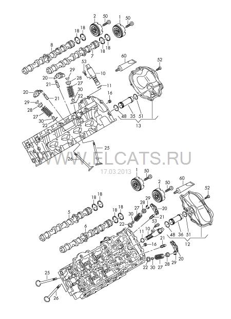

    По натяжителям подскажите, заказывать вот эти натяжители 079109218R, 079109217R (на рисунке, который явыставил это 8 и 9) или эти 079109507M, 079109507R (на рисунке это 28,29), или вообще все четыри натяжителя брать?

    Натяжители 8 и 9 :nod:.

    079109470 и вот еще этих два башмака плюс эти 4 болта N 91042802 вот эти два колечка N 90713203 и вот эти два еще N 91065802 и еще два кольца на заднию трубку охлаждения N 90912501

    Вы про какой клапан? Маслянный, который под №10 на рисунке?
    http://www.audi-club.ru/forum/attachment.php?attachmentid=319714&d=1363538697
    Если он, то как проверить что с ним что-то не так, подтекать он не подтекает, ошибку не выдает.

    Тёзка,клапана №4(на рисунке)можно заменить просто сняв клапанные крышки,или РВ нужно снимать?(двигатель ВАТ)

    да их там четыре штуки два по бокам гбц ближе к коллектору впускному и два в середине клапаных крышек

    нет можно просто снять клапаные крышки и поменять их это клапана на вентиляция картерных газов.есть еще клапана находятся в развале блока цилиндров 3 штуки если их менять надо снимать коллектор впускной
