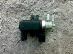

    27092011387.jpg вот мой 75 клапан там нету 3 выхода (1 справа выход идет к ресиверу с развлитвением к центральной магистрали а 2 идет прямо к крибку а 3 нету вообще() ( сори вот мое мнение когда заводится авто то клапан открывает вакум для открытия штока чтоб набралось определенное давление в системе когда давление создалось какимто оброзом вакум стравливался и шток немного приспускался вниз (каким образом если выше сказоное правильно должно стравливать вакум) провильно или нет хз хз хз ) ненахожу выхода help

    хмм... может у тебя клапан не вакуумный а наоброот, там избыток давления ? %))

    Похоже это клапан со внутренним фильтром, работает также как и обычный, только нет 3 трубки той что идет к возд. фильтру!

    Даже если так, дырочка то третья должна присутствовать (не обязательно носик), чтобы вакуум стравливать ! :cool:

    послушайте том где стоит 3 дырочка у мня она тоже там есть только какбы сверху еще находится мелкая сеточка ана сеточку одета пластиковая крышочко с под каторой и идет воздух она и выполняет действие фильтра ( да и еще може ли быть этот звук из-за дырочки в патрубке ну или в итреркулере а? может датчик который отвечает за давление системы не работае не сообщает мозгу отключить клапан или уже подумываю лесть и пробовать регулировать шток(это только мои предположения) б л я((( незнаю и очем уже думать и что проверять)))) жду попрежде советов

    Нормальный у тебя кланан - у меня точно такой. Коробочка на нем и есть воздушный фильтр. Но только где ты такой купил - уже давно идут с круглым фильтром, а не прямоугольным. Купил надеюсь оригинал, а не китайсткую поделку и точно с таким кодом, который требовался для твоего двигла? Чтоб окончательно проверить, что виноват именно клапан - возми свой старый, стащи эту коробочку-фильтр, скорее-всего ты ею просто отломаешь и ставь на двиг, проверь - но долго не езди, т.к. фильтра нет и пыль будет попадать в двигатель. И если ты его не загубил промывкой бензином - то никакого звука пр сбросе газа быть не должно.
