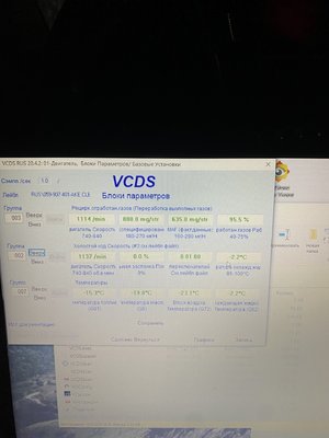

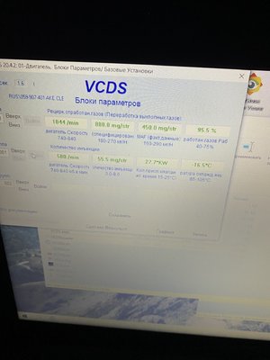

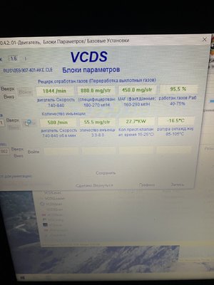

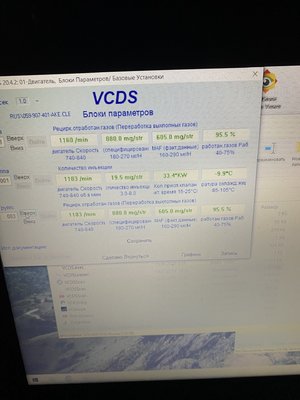

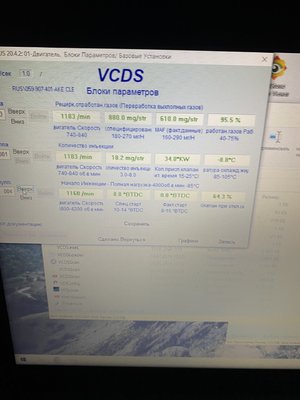

    Всем доброе утро, утреннее показания , на улице -20 было
      408,6 КБ
      39
      470,2 КБ
      38
      432,8 КБ
      41
      365,9 КБ
      30

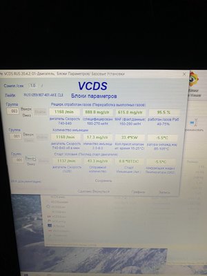

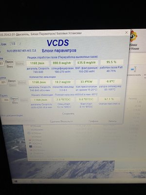

    При запуске инъекция была около 55
      424,4 КБ
      28
      326,3 КБ
      25
      391 КБ
      28
      401,5 КБ
      23
  17. gborovkov
    gborovkov Участник форума
    8 ноя 2025
    180
    Пермский край
    Audi a6c5 2.5 tdi BDG Quattro
    Заметил, что температуру показывало в Васе -17, после запуска - 4,4
  18. ser_gr72
    ser_gr72 Старожил
    23 окт 2006
    28.387
    #18 ser_gr72, 16 янв 2026
    При 580 оборотов впрыск как при запуске 55.5, т.е. туда льется столько, сколько не может сгореть.
    При этом в соседней строке обороты уже 1044.
    Странно как-то.
  19. gborovkov
    8 ноя 2025
    180
    Пермский край
    Дак вот, это датчик коленвала может ?
  20. gborovkov
    8 ноя 2025
    180
    Пермский край
    И температура резко поменялась с минус 17 на минус 4 , тоже странно
